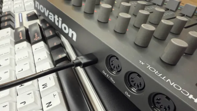

1. 장비 연결
업데이트를 희망하는 장비를 컴퓨터에 연결합니다. 동봉된 USB 케이블 사용 및 USB 3.0 단자 연결을 권장합니다.

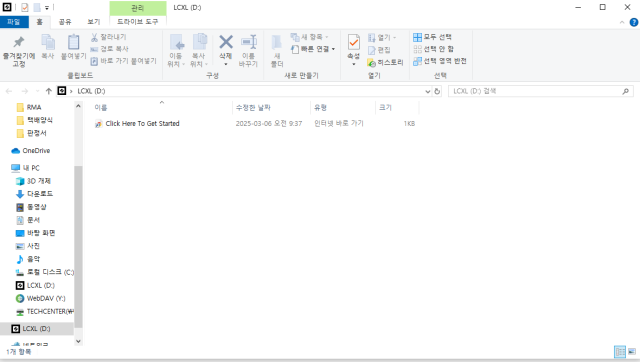

2. 장치 인식 확인
업데이트가 필요한 Novation 장비를 컴퓨터에 연결하면 잠깐의 드라이버 설치 안내메시지 후 다음과 같은 초기 설정 모드로 진입하는 바로가기 링크가 나타납니다.
이 상태에서는 Novation 장비가 온전하게 작동하지 않는 상태이므로 폴더 안에 있는 바로가기 링크로 접속합니다.

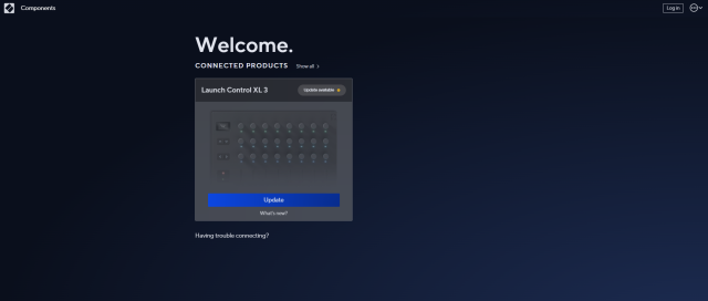

4. Novation Components로 이동
Novation의 최신 장비들은 Novation Components를 이용하여 프리셋 관리, 펌웨어 업데이트가 진행됩니다.
펌웨어 업데이트 감지는 자동으로 진행되며 설치는 수동으로 진행됩니다. 물론 변경 사항을 볼 수도 있습니다.
Novation Components는 Google Chrome 브라우저, 혹은 크롬 호환 브라우저를 이용하는 걸 권장합니다.
Novation Components 바로가기를 첨부합니다
https://components.novationmusic.com/
5. 업데이트 진행
Novation Components에 표시된 Update를 클릭하면 장치에 변화가 일어납니다.

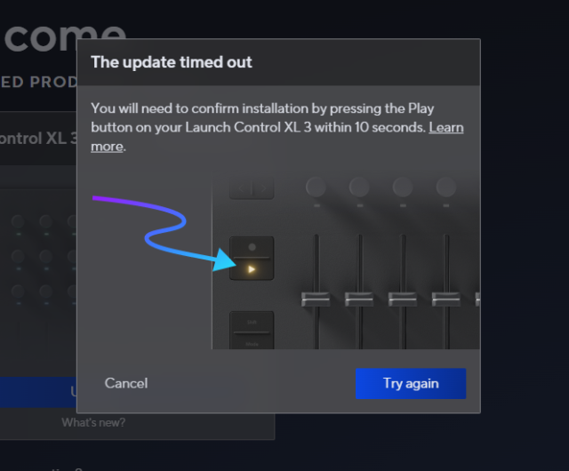

이때, 제품에 있는 업데이트 진행 버튼을 눌러줘야만 업데이트가 정상적으로 이루어집니다.
만일 어떤 버튼을 눌러야 할 지 확인하기 어렵다면 Novation Components에 어떤 버튼을 눌러야 하는지 표시됩니다.
해당 버튼을 미리 확인 후 업데이트 재시도를 진행합니다.

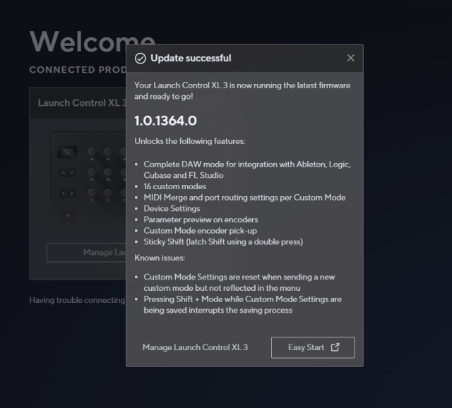

6. 업데이트 확인
정상적으로 업데이트가 마무리되면 펌웨어 변경점이 표시되면서 정상적으로 Novation 장비를 사용할 수 있습니다.
