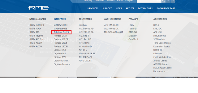

2. PRODUCT에서 사용하실 제품을 선택합니다.
(예시: RME Babyface Pro)

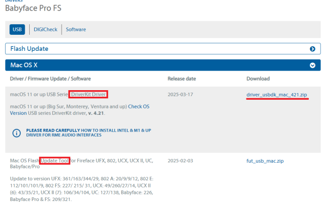

3. Drivers - USB - 사용 중인 운영체재를 선택하여 다운로드 해주세요.
RME의 경우 드라이버와 펌웨어 업데이트(Flash Update Tool)를 같이
업로드 해놓기 때문에 구분해서 다운로드하시길 바랍니다.
4. 압축 해제 - 파일 설치 - 재부팅

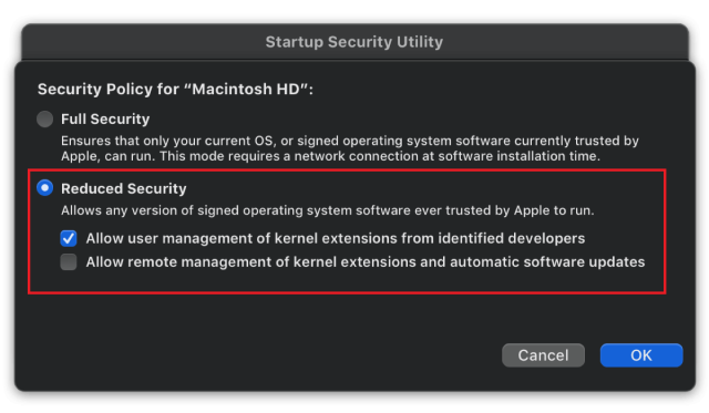

1. 시동보안 유틸리티
Mac을 복구모드로 부팅 - 언어 선택 - 상단 메뉴의 유틸리티 - 시동 보안 유틸리티
보안 감소 - 식별된 개발자의 커널 확장에 대한 사용자 관리 허용 (사진)
실리콘 맥의 보안 설정 변경 방법 (영상↓)

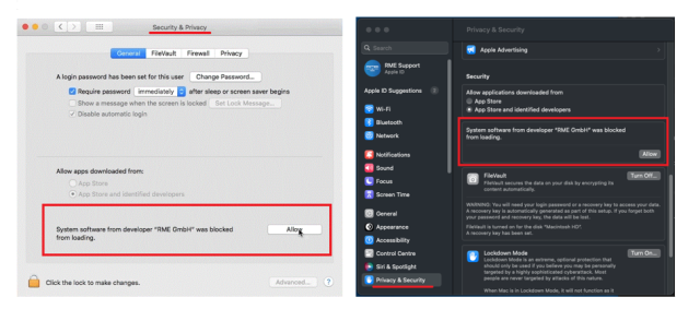

2. 개인 정보 및 보안 설정
설정 - 개인 정보 및 보안
해당 메세지가 표시된다면 허용(Allow) 누르기
  (mac OS:  Big Sur / Monterey)                            (mac OS: Ventura / Sonoma)
 (mac OS: Sequoia)
** 해당 메세지는 프로그램 설치 후 30분만 표시됩니다.
메세지가 보이지 않을 경우 재설치 후 확인 부탁드립니다. **

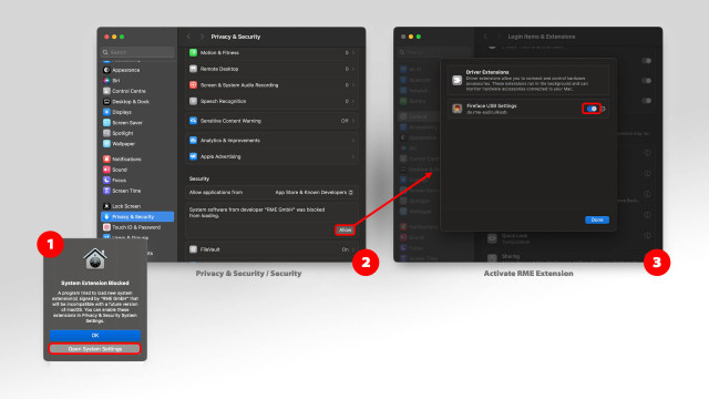

3. 로그인 항목 및 확장 프로그램 (Sequoia)
설정 - 일반 - 로그인 항목 및 확장 프로↓그램 - RME GmbH 활성화 확인
드라이버 확장 메뉴의 ⓘ 클릭 - Fireface USB Settings 활성↓↓화 확인
(영상 ↓↓참↓↓고↓)
https://rme-audio.de/login-items-extensions-driverkit-macos-sequoia-en.html
https://rme-audio.de/login-items-extensions-driverkit-macos-sequoia-en.htmlhttps://rme-audio.de/login-items-extensions-driverkit-macos-sequoia-en.htmlhttps://rme-audio.de/login-items-extensions-driverkit-macos-sequoia-en.htmlhttps://rme-audio.de/login-items-extensions-driverkit-macos-sequoia-en.htmlhttps://rme-audio.de/login-items-extensions-driverkit-macos-sequoia-en.html
