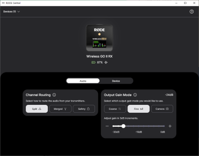

1. 우선 초기화가 잘 되는지 확인하기 위해 설정을 마음대로 해보았습니다.

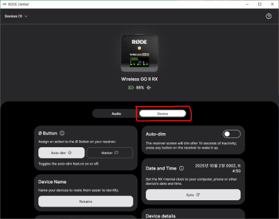

4. 오른쪽 Device를 누르면 설정 메뉴가 나옵니다.

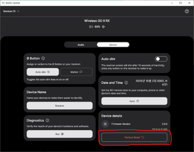

5. 여기에서 Factory Reset 아이콘을 눌러줍니다.

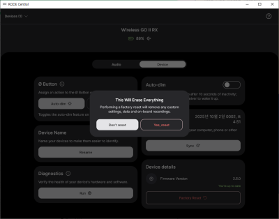

6. 이때 데이터 삭제를 묻는데 Yes, reset을 클릭해줍니다.

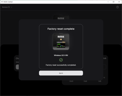

7. 초기화 과정이 진행 된 후 제품 초기화가 완료되어 설정이 초기화 된 것을 확인할 수 있습니다.
위 단계를 따라 송신기와 수신기 모두 초기화를 진행 해주시면 됩니다.
