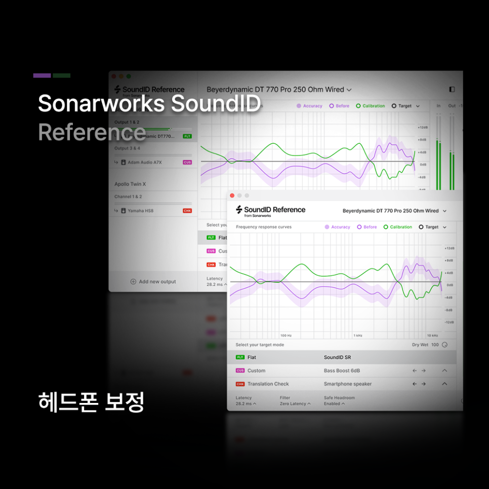

헤드폰 칼리브레이션 (측정)
헤드폰은 바이노럴(binaural) 마이크가 아닌 일반적인 마이크와 같은 장비로 측정하기 매우 어렵습니다.
소나웍스의 헤드폰 칼리브레이션은 유저가 직접 헤드폰을 측정하는 방법이 아닌,
소나웍스에서 제조사별 여러 헤드폰의 주파수응답을 정밀하게 측정한 프리셋을 활용해 진행됩니다.
헤드폰은 별도의 측정장비 없이 소나웍스에서 프리셋을 제공하는 헤드폰 모델이라면 쉽게 칼리브레이션 하실 수 있습니다.
처음에 사용하실 때는 아웃풋 프로필을 생성하는 작업이 필요한데, 먼저 사용하시는 헤드폰 모델에 맞게 선택하고, 그 다음 프리셋을 선택합니다. 칼리브레이션 ON이라는 매우 간단한 과정은 숙련자 분들은 간편하게, 초보자 분들은 쉽게 헤드폰 칼리브레이션을 진행할 수 있습니다.
헤드폰 칼리브레이션 방법
소나웍스에 로그인하면 위와 같은 화면이 나오게 됩니다. 좌측 하단의 'Add new output'을 선택하여 아웃풋 프로필을 만듭니다.
디바이스타입(WAS-API, ASIO)과 출력 장치를 선택합니다.
WASAPI는 윈도우 오디오세션 API로, 윈도우에서 사운드 드라이버가 잡히면 기본으로 지원되는 커널 레벨의 드라이버이며,
ASIO는 스테인버그에서 만든 주로 오디오 인터페이스에서 사용되는 드라이버로, 반드시 오디오 인터페이스가 ASIO를 지원해야 선택 가능합니다.
좌, 우가 맞는지 테스트 하고 'Add output'을 선택합니다.
Output 설정 완료 후 생성된 'New preset'을 선택한 후 'Select your calibration profile' 에서 헤드폰 프로필을 추가합니다.
사용하고자 하는 헤드폰 모델을 검색하여 선택합니다.
대부분의 헤드폰이 포함되어 있으나 일부 마이너한 헤드폰은 리스트에 없을 수 있습니다.
이 경우 가장 비슷한 성향의 제품으로 선택해줍니다.
세가지를 선택할 수 있는데 하나는 레퍼런스로 플랫하게 사운드 세팅을 해주는 것 입니다.
돌비 아트모스로 세팅을 할수도 있고, 자신이 직접 Custom으로 세팅을 할수도 있습니다.
커스텀 세팅과 기타 세팅은 익숙해지시면 하시고 일단 기본적으로는 Flat Target을 선택합니다.
우측 하단 'Calibration Enabled' 버튼이 초록색 점등이 되면 칼리브레이션 적용 완료입니다.
